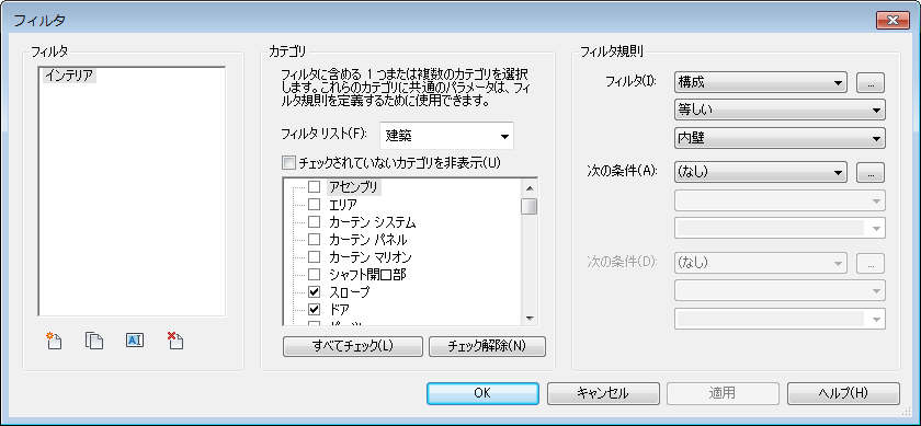

  1. [表示]タブ [グラフィックス]パネル (フィルタ)をクリックします。
    フィルタはアルファベット順に一覧表示され、[規則によるフィルタ]と[選択に基づくフィルタ]でツリー構造内で並べ替えることができます。
  2. [フィルタ]ダイアログで、 (新規作成)をクリックし、フィルタの名前を入力します。
    既存のフィルタを基にしてフィルタを作成するには、既存のフィルタを選択して、[編集]をクリックします。[フィルタ]ダイアログで、 (複製)をクリックします。新しい既定のフィルタ名が[フィルタ]リストに表示されます。フィルタ名を選択して、 (名前変更)をクリックして名前を変更します。
  3. [フィルタ名]ダイアログで、[ルールを定義]を選択して[OK]をクリックします。
    注: [選択]オプションでは、モデル内の選択した要素に基づいてフィルタを作成できます。この方法を使用するには、[選択]をクリックし、フィルタに含めるビュー内の要素を選択し、[選択を終了]を選択します。詳細については、「選択に基づくフィルタを管理する 」を参照してください。[現在の選択を使用]オプションでは、現在選択している要素に基づいてフィルタを作成することができます。
  4. [カテゴリ]で、フィルタに含めるカテゴリを 1 つまたは複数選択します。
    選択したカテゴリによって、[フィルタ]リストで使用できるパラメータが決定します。表示されるパラメータは、選択したすべてのカテゴリに共通です。
    ヒント: [フィルタ]リストを使用して、選択した専門分野に適用するカテゴリを表示します。フィルタを編集または複製している場合は、[チェックされていないカテゴリを非表示]を選択できます。
    例: 2 時間耐火ドアだけを表示するフィルタを作成するには、[ドア]カテゴリを選択します。2 時間耐火ドアと壁を表示するフィルタを作成するには、[ドア]と[壁]のカテゴリを選択します。
  5. [フィルタ]リストから、フィルタリングに使用するパラメータを選択します(耐火等級など)。
    目的のフィルタ パラメータがリストにない場合は、 をクリックして他のパラメータを表示するか、カスタム パラメータ(NIC[非接触]など)を作成します。
    カスタム パラメータを作成するには、[プロジェクト パラメータ]ダイアログで[追加]をクリックし、「プロジェクト パラメータを作成する 」の手順に従います。
  6. フィルタ演算子(等号など)を選択します。
  7. フィルタの値を入力するか、リストから値を選択します(一部のパラメータ タイプでのみ使用可能)。
    注: [等しい]演算子を選択した場合、入力する値は検索値と一致している必要があります。検索では、大文字と小文字が区別されます。
  8. 必要に応じて、さらなるフィルタ基準を入力します。基準は 3 つまで追加できます。複数のフィルタ基準を入力すると、要素はそのすべての基準を満たしていなければ選択されません。
  9. フィルタ条件の作成が完了したら、[OK]をクリックします。
