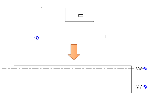

次の例では断面図を分割していますが、立面図でも同じ方法を使用できます。次の図では、典型的な断面図がモデルの上に描画されています。
図のように断面図を変更すると、切断線ビューが変化します。
