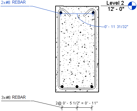

複数鉄筋の注釈を使用して、平行する複数鉄筋を選択して鉄筋参照の間の寸法やパラメータ データを表示できます。

複数の鉄筋注釈を使用すると、1 つの注釈で複数の鉄筋および鉄筋セットにタグを付けることができます。
傾斜複数鉄筋注釈を追加する
複数鉄筋の注釈を使用して、傾斜複数鉄筋を選択して鉄筋参照の間の寸法やパラメータ データを表示できます。
直線状の複数鉄筋注釈を追加する
複数鉄筋の注釈を使用すると、鉄筋セットの各鉄筋に製造および建設のための詳細な注釈を記したタグを付けることができます。
