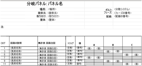

  5. 次に示すテンプレートには、[見出し注記を集計]パラメータと[回路注記を集計]パラメータが追加されています。[回路注記を集計]は、列として追加されています。
