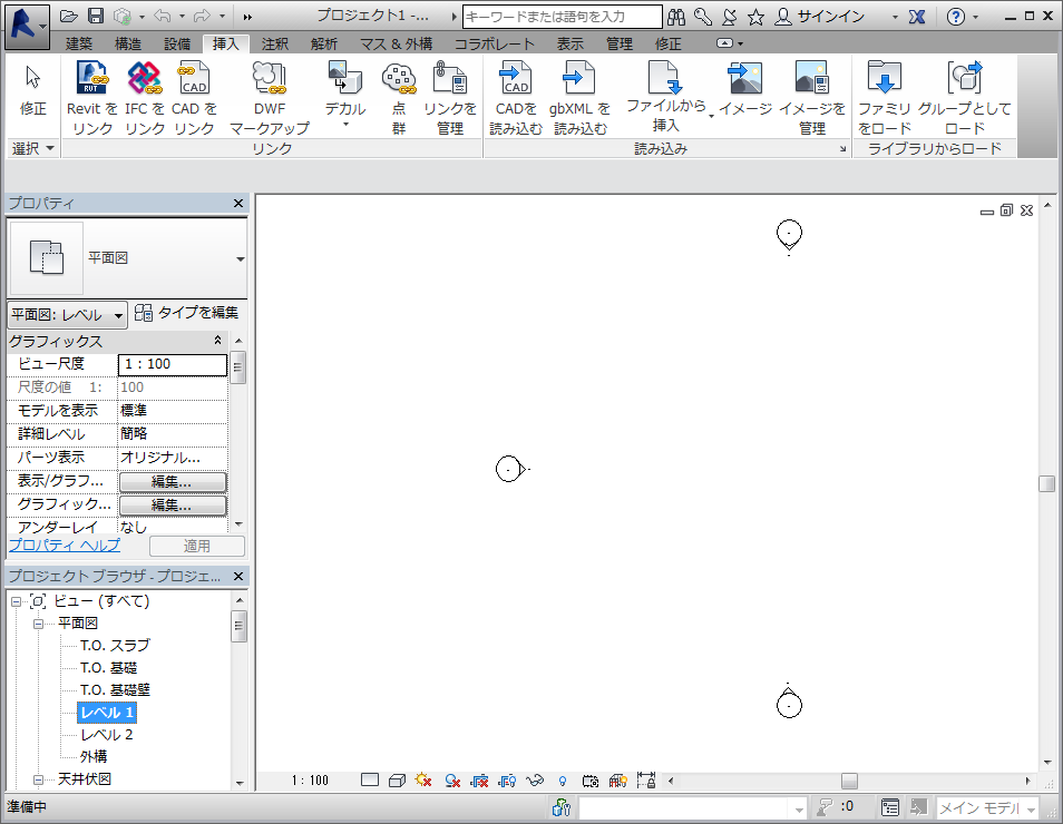

作図領域
作図領域には、現在のプロジェクトのビュー、シート、集計表が表示されます。プロジェクト内のビューを開くと、開いている他のビューの上で、作図領域のビューが表示されます。
他のビューは開いたままで、現在のビューの下に表示されます。[表示]タブ [ウィンドウ]パネルのツールを使用して、作業スタイルに合うようプロジェクト ビューを整列します。
作図領域の既定の背景色は白ですが、黒に変更することができます。(次の手順を参照してください。)

作図領域のサイズを広げる [表示]タブ [ウィンドウ]パネル [ユーザ インタフェース]ドロップダウンをクリックし、チェック ボックスをオフにして、プロジェクト ブラウザやステータス バーなどのユーザ インタフェース コンポーネントを非表示にします。
作図領域の背景色を反転するには
  1. [オプション]をクリックします。
  2. [オプション]ダイアログで、[グラフィックス]タブをクリックします。
  3. [背景色を反転]オプションを選択するか、オフにします。
