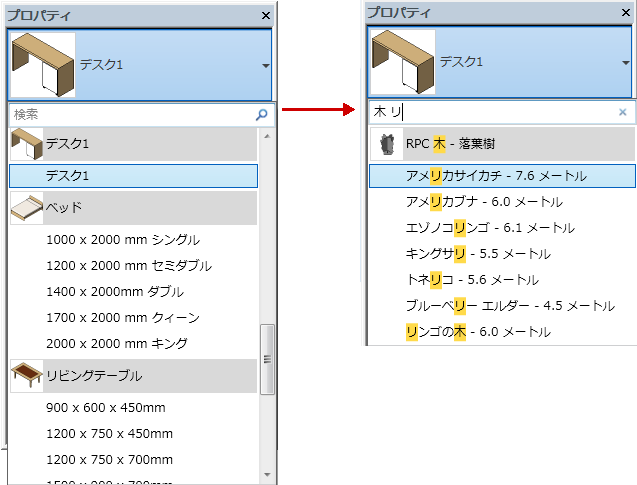

オプションの長いリストの中から、必要なコンテンツを素早く見つけるには、[検索]フィールドにキーワードを入力します。
Revit の検索機能を利用すれば、オプションの長いリストから簡単にアクセスできます。次の機能領域で検索できます。

タイプ セレクタで検索機能を使用すると、必要なコンテンツを素早く検索できます。検索機能が利用できる場合、キーワードの入力と検索結果のナビゲートはすべて同じ操作で実行できます。
  1. [タイプセレクタ]か[タイプ セレクタ]ドロップダウンをクリックします。 カーソルが自動的に[検索]フィールドに移動します。
  2. 検索文字列かキーワードを入力します。(語句を順番どおりに入力する必要はありません)。 検索文字がハイライトされて検索結果が表示されます。
