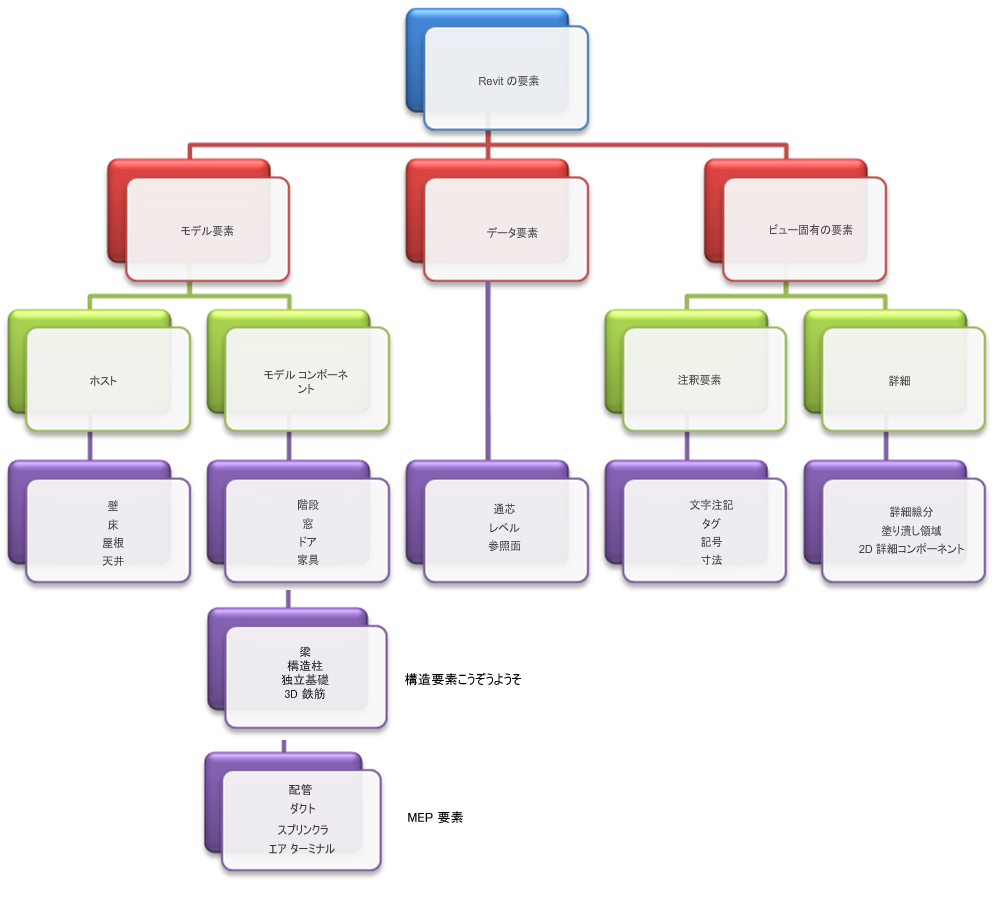

Revit はプロジェクトにおいて、モデル要素、基準面要素、ビュー固有の要素の 3 つのタイプの要素を使用します。Revit の要素はファミリとも呼ばれます。ファミリには、要素の形状データとともに、その要素が使用するパラメータが含まれます。要素の各インスタンスは、ファミリによって設定、コントロールされます。
モデル要素は建物の実際の 3D ジオメトリを示します。モデルが適切なビューで表示されます。
基準面要素は、プロジェクトの要素の位置情報を参照設定するのに役立ちます。たとえば、通芯、レベル、参照面は基準面要素です。
ビュー固有の要素では、配置されたビューにのみ表示されます。これはモデルを説明またはドキュメント化するのに役立ちます。たとえば、寸法はビュー固有の要素です。
Revit の要素
モデル要素には 2 つのタイプがあります。
ホスト(またはホスト要素)は一般に、建設現場で構築されるものです。
例:
モデル コンポーネントは、その他のすべての建物要素です。
例:
上記の構成により、柔軟な設計が可能になります。Revit の要素は、ユーザが直接作成して修正するように設計されており、プログラミングは不要です。Revit で描画することにより、新しいパラメトリック要素を設定することができます。
