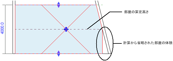

勾配のある壁および設定した算定高さの組み合わせによっては、Revit で部屋の一部が容積の計算から除外される場合もあることに注意してください。
