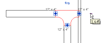

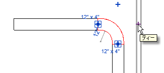

ケーブル ラックのL型分岐をT型に変更する
アップグレードするL型分岐を選択します。
分岐の横にあるプラス記号(+)をクリックします。
L型がT型に変更されます。
T型をL型に戻すには、分岐の横にあるマイナス記号(-)をクリックします。
