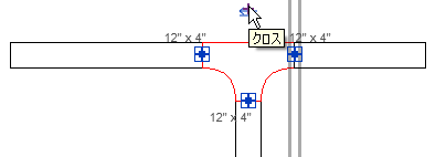

T型分岐をX型にアップグレードするには、まずケーブル ラックをT型の片側に追加する必要があります。
アップグレードするT型分岐を選択します。
ケーブル ラックのコントロールを右クリックし、[ケーブル ラックを描画]をクリックします。
長さのあるケーブル ラックを描画します。
[Esc]
を 2 回押します。
T型を再度選択します。
分岐の横にあるプラス記号(+)をクリックします。
T型がX型に変更されます。
X型をT型に戻すには、分岐の横にあるマイナス記号(-)をクリックします。
