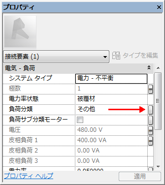

コネクタの負荷分類を作成するには
ファミリ エディタで電気機器を開きます。
作図領域で、電気コネクタを選択します。
プロパティ パレットで、[負荷分類]の値の右にあるボタンをクリックします。
[ファミリ パラメータを関連付け]ダイアログで、[パラメータを追加]をクリックします。
[パラメータ]プロパティ パレットで、負荷分類パラメータを作成します。「
