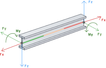

リリースと要素荷重を設定する
柱、梁、ブレースの端部に関する内部リリース条件のデータを指定できます。
内部データは、鉄骨継手の設計者や製造者に設計荷重を伝えるために使用するドキュメントのタグや集計表に使用できます。このデータは、サードパーティの解析アプリケーションにも使用できます。
  1. 同一要素の解析モデルを 1 つまたは複数選択します。たとえば、梁とブレースではなく、すべての梁を選択します。
  2. プロパティ パレットの[リリース / 部材荷重]セクションで:
    • 柱の場合は[下部のリリース]と[上部のリリース]を設定します。梁やブレースの場合は[始端のリリース]と[終端のリリース]を設定します([固定]、[ピン]、[曲げモーメント]、[ユーザ設定])。
    • 個別に自由度を設定する場合は、それぞれに特定の荷重とモーメントを指定します。
    • リリースが設定されていない部材に荷重とモーメントを入力するには、[部材荷重編集]をクリックして、[部材端部荷重]ダイアログを開きます。
  3. このデータは、構造要素と解析要素の両方で、集計表と注釈カテゴリ([梁の注釈]ツールを含む)として使用できます。。
