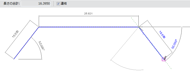

オプション バーの[長さの合計]ボックスには、連結の長さの現在の合計が保持されます。ダブルクリックして連結を終了します。
長さと角度を計測した計測線
合計の長さがオプション バーに表示されている計測連結
