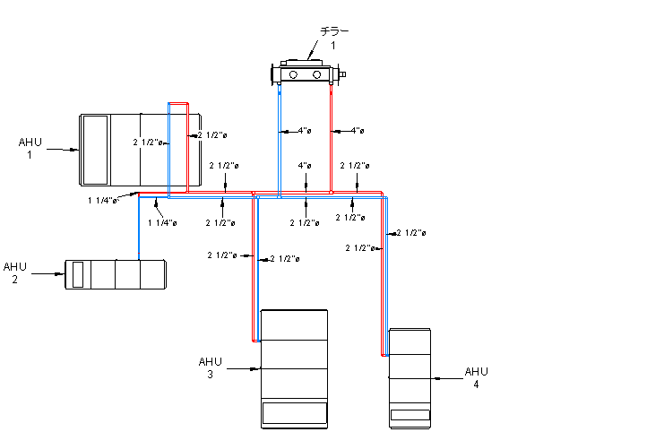

摩擦のみ
サイズ設定前
サイズ設定後

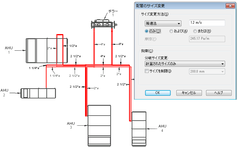

速度のみ
サイズ設定前
サイズ設定後

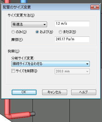

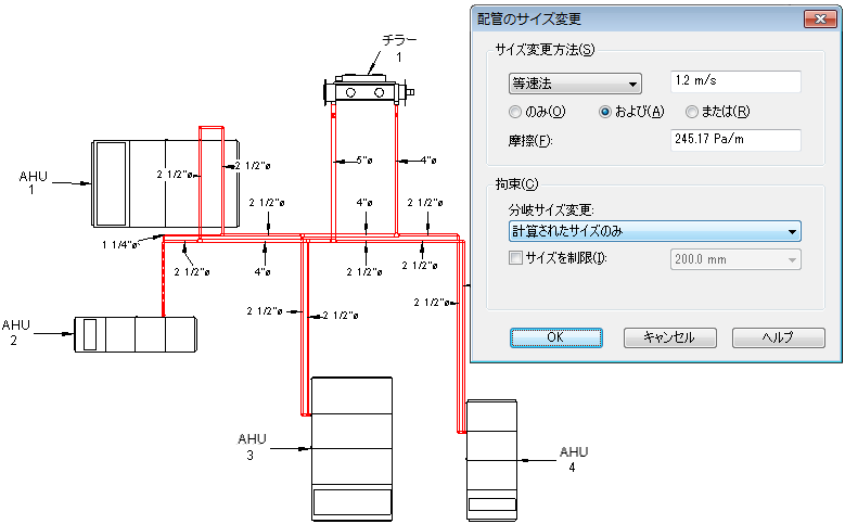

摩擦と速度
サイズ設定前
サイズ設定後

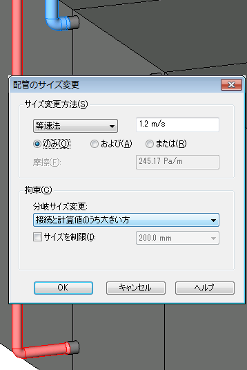

コネクタまたは計算の大きい方
サイズ設定前
サイズ設定後

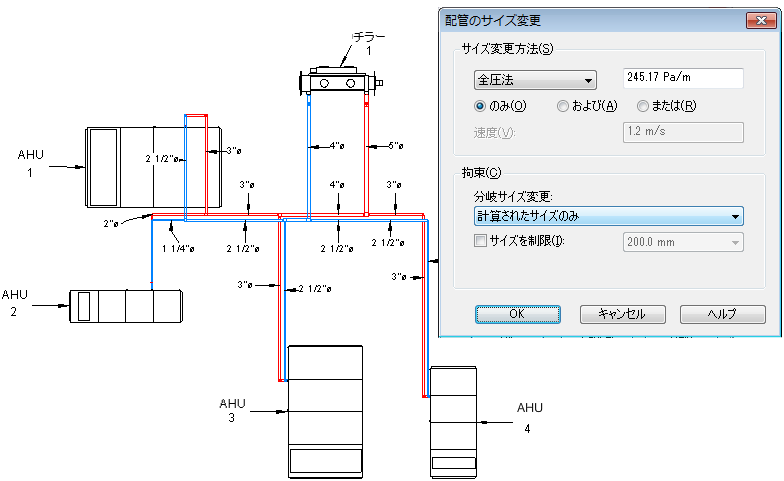

コネクタを配管サイズに一致
サイズ設定前
サイズ設定後
