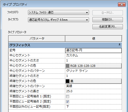

通芯タイプのタイプ プロパティを修正して、通芯をカスタマイズします。
次の方法で通芯タイプをカスタマイズできます。
- 通芯全体の線の色、太さ、パターンを変更します。([通芯記号]通芯タイプを変更するか、ユーザ独自のタイプを作成します)。
- ギャップを作成してビューに端部セグメントのみを表示するには、通芯の中心セグメントを非表示にします。([通芯記号ギャップ]通芯タイプを変更するか、ユーザ独自のタイプを作成します)。
- 終端セグメントとは異なる線の色、太さ、パターンを使用して、通芯の中心セグメントを表示します。([通芯記号カスタム ギャップ]通芯タイプを変更するか、ユーザ独自のタイプを作成します)。
これらのカスタマイズを行うには、通芯タイプを変更します。ビューでは、そのタイプのすべての通芯に変更が反映されます。
