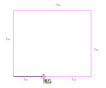

(勾配矢印)をクリックし、ドーマ セグメントの一方の端から中点に勾配矢印をスケッチします。
勾配矢印の正しいカーソル配置
[勾配矢印]をもう一度クリックし、ドーマ セグメントのもう一方の端点から中点まで、2 番目の勾配矢印をスケッチします。
正しくスケッチされた勾配矢印
