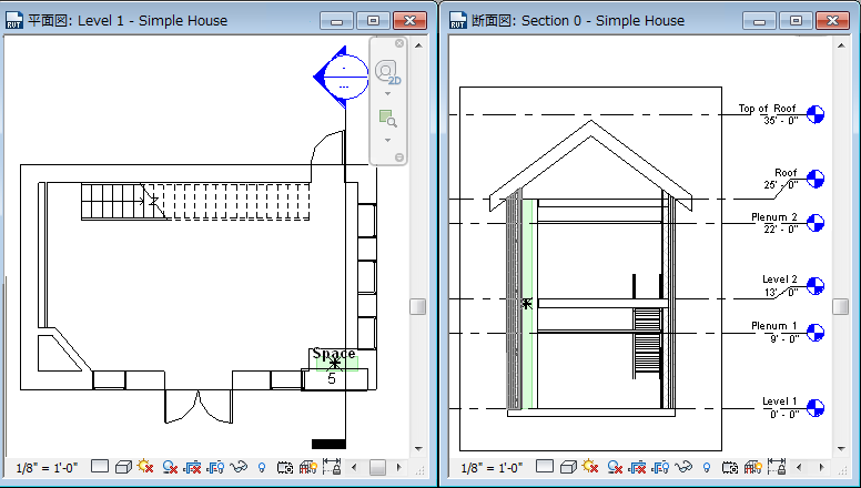

[プロジェクト ブラウザ]で、スペースを配置するエリアが含まれる平面図を開きます。
次に、断面図ビューを作成してスペースの垂直高さを確認します。
ヒント: スペースは立面図ビューには表示されません。
断面図ビューを作成する
  1. 既存の断面図ビューを使用できますが、切断線がスペースを配置するエリアと交差していることを確認してください。
    注: 次の例では、各レベルが 1 つのスペースで構成されているため、1 つの断面図ビューのみが必要となっています。設計の複雑性によっては、断面図ビューの追加が必要となる場合があります。

  1. スペースを配置する断面図および平面図以外のすべてのビューを閉じ、キーボードで WT と入力して 2 つのビューを並べて表示します。
    また、[表示]タブ [ウィンドウ]パネル [タイル]をクリックすることもできます。
  2. 断面図ビューをクリックすることによりアクティブにし、キーボードで VG と入力します。
  3. [表示/グラフィックス]ダイアログの[モデル カテゴリ]タブで、[スペース]までスクロール ダウンします。
  4. [スペース]を展開し、(参照十字を表示させる場合は)[内部]および[参照]を選択して[OK]をクリックします。
  5. 平面図ビューでこれを繰り返してスペースを表示します。

  3. 平面図ビューで、カーソルを建物モデルのシャフト エリア上に移動し、クリックしてスペースを配置します。
    注: スペースは平面図ビューにのみ配置できます。
  4. [修正]をクリックします。
  5. スペースを選択します。
  6. プロパティ パレットの[エネルギー解析]で、[占有可能]の選択をオフにします。
    これにより、スペースは非占有スペースとして設定されます。
  7. [OK]をクリックします。
    注: 部屋が含まれているエリアにスペースを配置する場合は、[占有可能]パラメータが自動的に選択されます。これにより、スペースは占有スペースとして設定されます。エリアに部屋が含まれていない場合は、[占有可能]パラメータが自動的に選択解除されます。これにより、スペースは非占有スペースとして設定されます。このパラメータを選択または選択解除することによって、スペースをいつでも再設定することができます。[占有可能]パラメータは、冷暖房負荷解析に影響します。
  8. 断面図ビューで、スペースの領域を表すシェーディングされたエリアが基準のレベルからシャフトの最上部のレベルまで拘束されていること、およびシェーディングされていないエリア(空洞やシャフトなどによって引き起こされる)が存在しないことを確認します。これにより、精度の高い容積の計算を行うことができます。
  9. スペースが指定されたように区画されていない場合は、断面図ビューで、スペースの上限がシャフトの上のレベルに指定されていることを確認し、必要に応じてスペースを垂直に再設定します。
    また、すべてのシェーディングされていないエリアを解決する必要があります。
