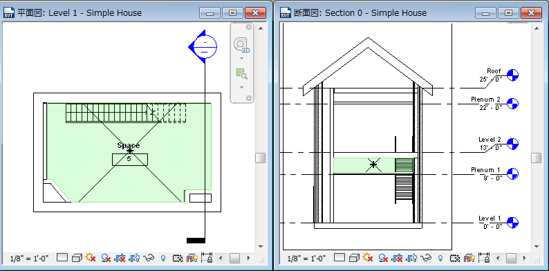

ビュー プロパティを指定してスペースの表示をアクティブにする
  1. [プロジェクト ブラウザ]で、天井プレナム レベルに関連付けられた平面図ビューをダブルクリックします。
    このビューにはスペースを配置する必要のある天井プレナム エリアが含まれています。
  2. 断面図ビューと天井プレナム レベルの平面図ビュー以外のすべてのビューを閉じて、キーボードで WT と入力して2 つのビューを並べて表示します。
    また、[表示]タブ [ウィンドウ]パネル [タイル]をクリックすることもできます。
  3. 平面図ビューで右クリックし、[プロパティ]をクリックします。
  4. プロパティ パレットの[範囲]で、[ビュー範囲]の[編集]をクリックします。
  5. [ビュー範囲]ダイアログで、次の操作を実行します。
    • [上]で、[上のレベル]が選択されていることを確認し、[オフセット]に 0' 0"(0.00 mm)と入力します。
    • [断面]で、[関連したレベル]が選択されていることを確認し、[オフセット]に 0' 6"(150 mm)と入力します。
    • [下]で、[関連したレベル]が選択されていることを確認し、[オフセット]に 0' 0"(0.00 mm)が指定されていることを確認します。
    • [ビューの奥行き]の[レベル]で、[関連したレベル]が選択されていることを確認し、[オフセット]に 0' 0"(0.00 mm)が指定されていることを確認します。
    • [OK]をクリックします。
    これにより、ビューの範囲が設定されて、天井プレナム空間が平面図ビューに表示されます。次に、断面図ビューの表示設定を指定します。
  6. 断面図ビューをクリックしてアクティブにします。
  7. キーボードで VG と入力します。
  8. [表示/グラフィックス]ダイアログの[モデル カテゴリ]タブで、[スペース]までスクロール ダウンします。
  9. [スペース]を展開し、(参照十字を表示させる場合は)[内部]および[参照]を選択して[OK]をクリックします。
  10. 平面図ビューでこれを繰り返してスペースを表示します。

  3. 平面図ビューで、カーソルを天井プレナム エリアの上に移動し、クリックしてスペースを配置します。
    注: スペースは平面図ビューにのみ配置できます。
  4. [修正]をクリックします。
  5. スペースを選択します。
  6. プロパティ パレットの[エネルギー解析]で、[占有可能]の選択をオフにします。
    これにより、スペースは非占有スペースとして設定されます。
    注: 部屋が含まれているエリアにスペースを配置する場合は、[占有可能]パラメータが自動的に選択されます。これにより、スペースは占有スペースとして設定されます。エリアに部屋が含まれていない場合は、[占有可能]パラメータが自動的に選択解除されます。これにより、スペースは非占有スペースとして設定されます。このパラメータを選択または選択解除することによって、スペースをいつでも再設定することができます。[占有可能]パラメータは、冷暖房負荷解析に影響します。
  7. 断面図ビューで、スペースの領域を表すシェーディングされたエリアが天井プレナム レベルから上の床まで拘束されていること、およびシェーディングされていないエリア(空洞やシャフトなどによって引き起こされる)が存在しないことを確認します。これにより、精度の高い容積の計算を行うことができます。
