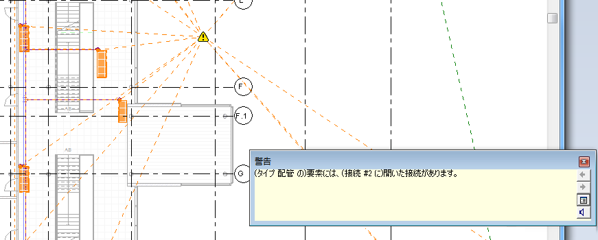

Revit の現在のビューに、グラフィカルな警告マーカーと、無効な配管システムのウェブ線が表示されます。次の状態が見つかると、警告が表示されます。
  • システムが適切に接続されていない。
    システム内でシステムが 1 つの物理ネットワークに接続されていない場合、適切な接続が行われていないとみなされます。たとえば、配管のネットワークで、器具が全く接続されていないシステムは、適切な接続が行われていないと見なされます
  • 流量/需要の構成が適切でない。
  • 流れの方向が一致しない。
関連する警告メッセージを表示するには、警告マーカーをクリックします。関連する警告メッセージ内で、必要に応じて矢印ボタンをクリックして、警告メッセージのリストをスクロールします。 警告メッセージの詳細を表示するには、 [拡張警告ダイアログボックス]をクリックします。
