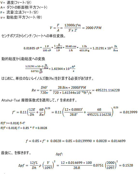

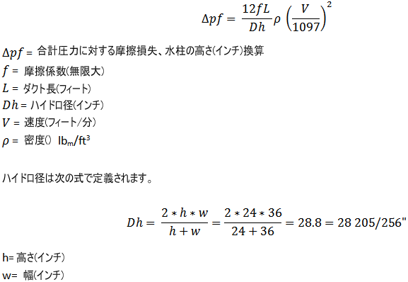

次の例は、12,000 CFM の風量を運ぶ、36" x 24" の角形ダクトの 100 フィートのセグメントに対して、Revit が圧力損失を計算する方法を示しています。
圧力損失は次のように設定されます。
この値は、ダクトのプロパティのハイドロ径パラメータの値に一致します。
速度は、断面の面積に基づきます。
計算された圧力損失の値は、Revit におけるダクトのプロパティの値に一致します。
