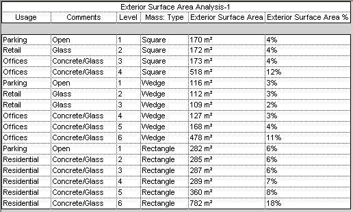

外部表面積を解析するための集計表を作成する
建物のコンセプト デザインを検討するためにマスの設計を進めてきました。各床の周長に沿った外部表面積を決定します。
この情報を利用すると、使用するマテリアルごとに建物外装の価格を推定できます。
コンセプト デザインのマスの外部表面積を解析するための集計表を作成するには、次の手順を使用します。集計表に表示する情報によっては、一部の手順が異なる場合があります。

  5. 集計表で、マス床ごとに[用途]列および[コメント]列に値を割り当てます。
    [コメント列]は、建物外装のマテリアルを示すのに使用します。並べ替えに使用できるように、このフィールドには一貫性のある値を設定します。
    次に、次のように([コメント]フィールドを使用して)外面のマテリアルで集計表を並べ替え、小計を計算します。

  10. [OK]をクリックします。
集計表の行が指定内容で並べ替えられ、小計が計算されます。平方単位だけでなく、外部のマテリアルごとに地表面積のパーセンテージが表示されます。
この例では、計算方法の違いから、マス床の中には他のマス床よりも外部表面積が大きいもの(Square Level 4、Wedge Level 6 など)があります。
また、マスの結合部分では、マス間の内部表面が外部表面積から差し引かれます。
