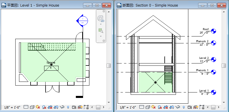

スペースを配置する
- 平面図ビューがアクティブな状態で、[解析]タブ
[スペースおよびゾーン]パネル
[スペース]をクリックします。
- オプション バーで、次の操作を実行します。
- 平面図ビューで、カーソルを建物モデルのエリア上に移動し、クリックしてスペースを配置します。
注: スペースは平面図ビューにのみ配置できます。
- [修正]をクリックします。
- スペースを選択します。
- プロパティ パレットの[エネルギー解析]で、次のいずれかの操作を実行します。
- スペースを占有スペースにする場合は、[占有可能]を選択します。
- スペースを非占有スペースにする場合は、[占有可能]の選択をオフにします。
- [OK]をクリックします。
注: 部屋が含まれているエリアにスペースを配置する場合は、[占有可能]パラメータが自動的に選択されます。これにより、スペースは占有スペースとして設定されます。エリアに部屋が含まれていない場合は、[占有可能]パラメータが自動的に選択解除されます。これにより、スペースは非占有スペースとして設定されます。このパラメータを選択または選択解除することによって、スペースをいつでも再設定することができます。[占有可能]パラメータは、冷暖房負荷解析に影響します。
- 断面図ビューで、スペースの領域を表すシェーディングされたエリアが基準のレベルから上の天井レベルまで拘束されていること、およびシェーディングされていないエリア(空洞やシャフトなどによって引き起こされる)が存在しないことを確認します。これにより、精度の高い容積の計算を行うことができます。
ギャップ(左)および設備用シャフト(右下)にシェーディングされていないエリアが存在することに注目してください。これらを解決する必要があります。
- スペースが指定したとおりに区画されていない場合は、断面図ビューで、スペースの上限が上のレベルに指定されていることを確認し、必要に応じてスペースを垂直に再設定します。
また、すべてのシェーディングされていないエリアを解決する必要があります。
