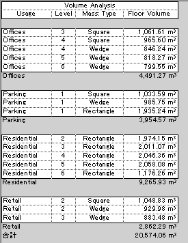

ボリューム解析集計表を作成するには
  1. マス床を作成します。
  2. [表示]タブ [作成]パネル [集計]ドロップダウン (集計表/数量)をクリックします。
  3. [新しい集計表]ダイアログで、次の操作を実行します。
    1. [カテゴリ]の[マス床]をクリックします。
      マス床が既定で表示されない場合は、[このビューのモデル カテゴリを表示]を選択します。[フィルタ]リストで、[建築]を選択します。
    2. [名前]ボックスに集計表名を指定します。
    3. [建物コンポーネントを集計]を選択する
    4. [OK]をクリックします。
  4. [集計表プロパティ]ダイアログの[フィールド]タブで、[集計するフィールド(順に)]リスト ボックスに次のフィールドを追加します。
    • 用途
    • レベル
    • マス: タイプ
    • フロア容積
  5. [OK]を 2 回クリックします。
  6. 集計表で、各マス床に用途を割り当てます。
    レベルごとに[用途]列に文字を入力します。最初の値を入力した後、残りの行ではフィールドをクリックするとリストから値を選択できます。
    次に、次のように用途別に集計表を並べ替えて、小計を計算します。
  7. プロパティ パレットで、集計表のプロパティにアクセスします。
  8. [並べ替え/グループ化]で[編集]をクリックします。
  9. [集計表プロパティ]ダイアログの[並べ替え/グループ化]タブで、次の操作を実行します。
    1. [並べ替え方法]で、次の項目を選択します。
      • 用途
      • 昇順
      • フッタ
      • タイトルと合計
      • 空白行
    2. [次の並べ替え方法]で、[レベル]と[昇順]を選択します。
    3. ダイアログの下の方で、次の項目を選択します。
      • 合計
      • タイトルと合計
      • 各インスタンスの内訳
  10. [書式]タブをクリックし、次の操作を実行します。
    1. [フィールド]リスト ボックスで、[フロア容積]を選択します。
    2. [位置合わせ]リスト ボックスで[右]を選択します。
    3. [合計を計算]チェック ボックスをオンにします。
    4. (省略可能) [用途]、[レベル]、[マス: タイプ]の書式を指定し、[フィールド]リスト ボックスでフィールド名を選択します。次に、[位置合わせ]リスト ボックスで[中心]を選択します。
  11. [OK]をクリックします。
集計表には、各マス床のボリューム、用途別のボリュームの小計、各マス床のボリュームの合計が表示されます。この情報は、各マス床に計画されている使用法に基づいて、デザインの HVAC 負荷を推定する場合に使用します。
