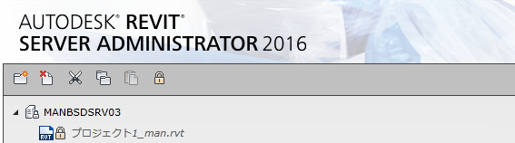

管理者レベルのロックを項目に適用するには
  1. Revit Server Administrator を開きます。
  2. ツリー コントロールで、項目を選択し、 (ロック)をクリックします。
    注: コマンドライン ユーティリティを使用してロックを適用する場合、更新操作後にロック アイコンが表示され、使用中のモデルに関する情報は右ペインに表示されます。
項目がロックされると、次のようになります。
ロックは 2 段階で適用されます。まず、すべての実行中の操作は続行できますが、新しい操作はブロックされます。作業中の操作がすべて完了するとロックが完全にコミットされ、ロックが解除されるまでアクセスは無条件にブロックされます。
管理者レベルのロックでは、操作がほとんど必要ありません。ただし、(新しいモデルの初回の保存に失敗したなどの理由により)無効な中央モデルがある場合、Revit Server では適切に管理者レベルのロックを作成または解除できない場合があります。この場合、Revit Server ホストのルート プロジェクトが保存されるフォルダから super.lock ファイルを削除することで、ロックを削除することができます(問題の再発を防ぐために、問題のある無効なモデルも削除してください)。
