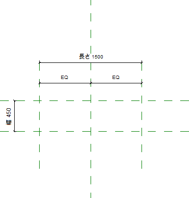

ファミリ フレームワークに適用したパラメータを変更、つまりテストできます。
フレームワークを変更するには、パラメータ値を調節し、パラメータを適用した参照面がそれに応じて変わることを確認します。変更は、パラメトリック関係の整合性をテストする方法です。ファミリを作成するときに早期に頻繁に変更を行うと、ファミリが安定します。
フレームワークを変更するには
[プロパティ]パネル
(ファミリ タイプ)をクリックします。 [ファミリ タイプ]ダイアログが表示されます。ファミリ タイプはまだ設定していませんが、ダイアログには作成したパラメータが一覧表示されます。
ファミリ フレームワークは、更新されたパラメータ値を反映するように調整されます。
パラメータのテストを十分に行うほど、より安定したファミリを作成することになります。
