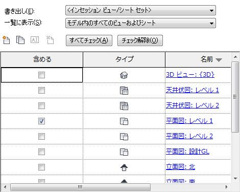

モデルをさまざまな形式に書き出す場合は、[書き出し]ダイアログのツールを使用して、含めるビューとシートを選択します。後で再利用するために、選択したセットを保存します。
ビュー/シート セットを作成または修正するには、最初に、関連する[書き出し]ダイアログを開き、![]()
[書き出し]
[CAD形式]をクリックして、書き出しに使用する形式を選択します。[書き出し]ダイアログで、次のツールを使用します。
モデルに基づいたフィルタでは、プロジェクトのビューおよびシートが一覧表示され、選択したセットは無視されます。ビューとシートはアルファベット順に一覧表示されます。
(セットの新規作成): 空のセットを作成します。
