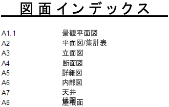

シート リスト
シート リストはプロジェクトのシートの集計表です。
[ビュー]タブ
[作成]パネル
[集計表]ドロップダウン
(シートリスト)
このセクションの内容
シート リストについて
シート リストは通常、タイトル シートに配置されます。
シート リストを作成する
シート リストを設計図書セットの目次として使用することができます。
シート リストにプレースホルダ シートを追加する
プレースホルダ シートを作成したら、そのままコンサルタント シートとするか、プロジェクト シートに変換することができます。
シート リストでプレースホルダ シートをフィルタする
シート セットのプレースホルダ シートのみが表示されます。
シート リストからシートを削除する
シート リストに表示されている 1 つまたは複数のシートを削除します。
シート リストをシートに追加する
シート リストを設計図書セットの目次として使用します。
シート リストを構成する
シート リストのシートを特定の順番で表示する場合は、カスタムの[シートの順序]パラメータを作成してシート リスト プロパティに追加することができます。
