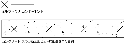

    下図は、溶接金網ファミリを断面図ビューのコンクリート スラブに追加する様子を示します。
