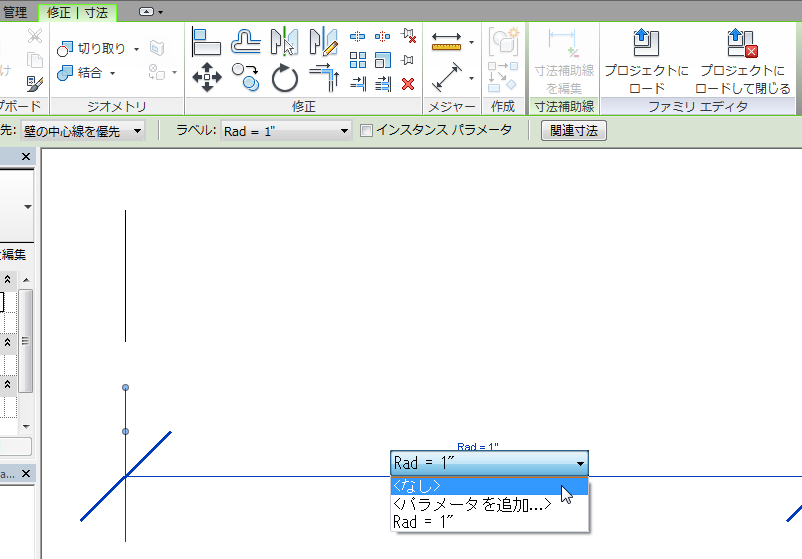

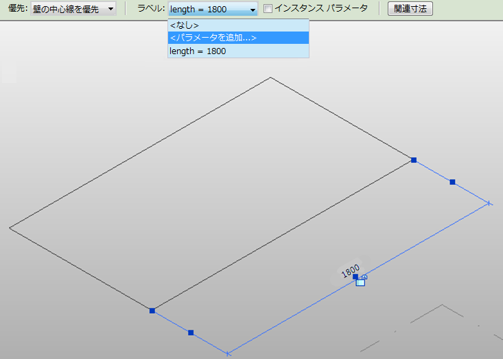

ファミリ エディタで確定寸法を編集し、ラベルを適用することができます。
図面内で、確定寸法を選択し、次のいずれかを実行します。
- 右クリックして[ラベル]をクリックし、既存のパラメータを選択するか、[パラメータを追加]をクリックします。「ファミリ パラメータを作成する」を参照してください。
- オプション バーで、[ラベル]ドロップダウン リストをクリックし、既存のパラメータを選択するか、[パラメータを追加]を選択します。
注: 寸法がラベル付け(および選択解除)されると、寸法の値を変更することができます。ラベル付けされた寸法を右クリックして、[長さを編集]をクリックし、新しい寸法の値を入力します。
