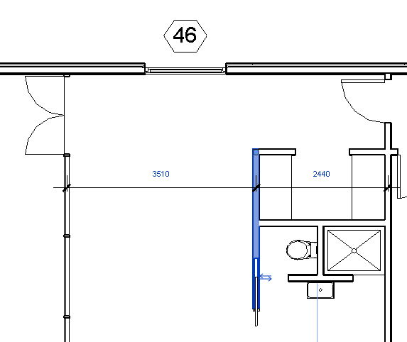

寸法値を変更する
寸法の値を調整すると、参照される要素のサイズが変更されたり、それに応じて移動します。
  1. 寸法が参照する要素を選択します。
  2. 寸法値をクリックします。
    寸法がロックされると、寸法の横にロック コントロールが表示されます。寸法を変更できるようにするため、ロック コントロールをクリックして寸法のロックを解除します。
  3. 編集ボックスで新しい寸法値を入力して、[Enter]を押します。
    新しい寸法要件を満たすように要素が移動します。
