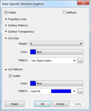

[ビューのグラフィックスを上書き] [要素別] [ハーフトーン]

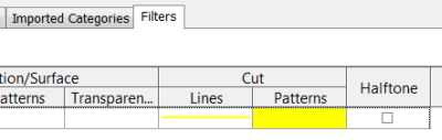

ビュー フィルタ

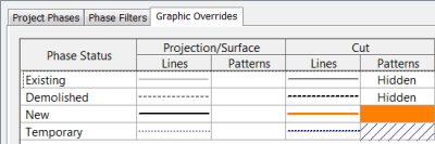

フェーズ グラフィックスの優先設定

  • [ビューのグラフィックスを上書き] [要素別] (壁インスタンス)
  • フェーズ グラフィックスの優先設定
  • 特定の厚さを超える壁のグラフィックスを変更するビュー フィルタ
4 つの優先設定が設定されているが、この設定が階層で最も上位にあるため、壁インスタンスの要素の優先設定で表示されています。
要素の優先設定を削除すると、ビュー フィルタで表示されます。
ビュー フィルタを削除すると、フェーズ グラフィックスの優先設定で表示されます。
ビューのフェーズ フィルタを変更すると、[壁]カテゴリの[表示/グラフィックスの上書き]で表示されます。
