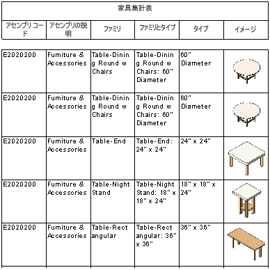

グラフィカル情報を含む集計表を生成するには、イメージをモデル内の要素に関連付けます。
要素と関連付けることができるイメージには、モデルに読み込んだイメージ、モデルのビュー(3D やレンダリング ビュー)をプロジェクトに保存して作成 したイメージなどがありますイメージは、集計表の定義に含まれている場合、シート上に配置される集計表ビューポートに表示されます。集計表ビューにはイメージ名は含まれますが、イメージ自体は含まれません。次の例では、シート ビューにイメージ付きの家具集計表が表示されています。
