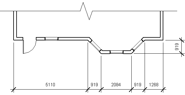

下図に、不規則な形状の建物に対する水平長さ寸法と垂直長さ寸法を示します。
