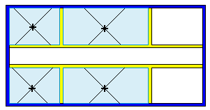

ホスト モデルの壁とリンク モデルの壁(または他の要素)との間に部屋を配置する場合、Revit LT ではリンク モデルの部屋の境界要素が自動的には認識されません。ただし、Revit LT に強制的にリンク モデルの部屋の境界要素を使用させることができます。
たとえば、次の平面図には、ホスト モデルの壁(青色の壁)とリンク モデルの壁(黄色の壁)によって設定される部屋の境界を使用して配置された部屋が表示されています。
