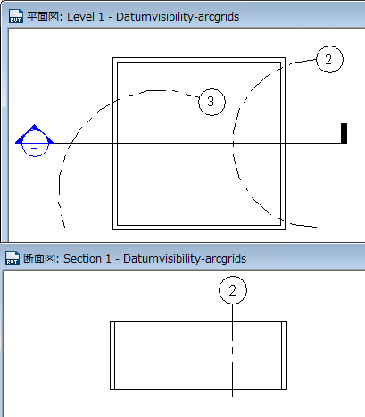

たとえば、次の平面図には、弧通芯が 2 つ表示されています。通芯 3 は切断線に交差していますが、その中心は切断線に対して垂直ではありません。このため、通芯 3 は断面図ビューに表示されません。通芯 2 は、平面図の切断線に交差し、その中心が切断線に垂直に交差しています。このため、通芯 2 は弧の中心位置で断面図ビューに表示されます。
