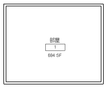

たとえば、メイン モデルに次に示す部屋が含まれていると仮定します。

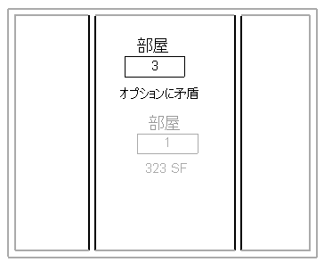

デザイン オプションに部屋を追加すると、部屋タグによってオプションの矛盾が通知されます。
