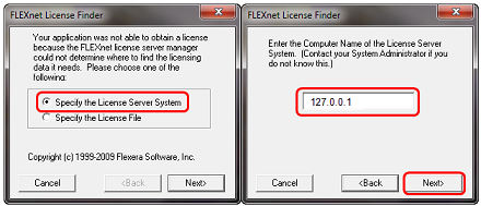

    • NLM をローカル コンピュータ上でインストールして実行されるように構成する場合は、ライセンス サーバの名前として 127.0.0.1 を入力します。Autodesk® CFD を初めて起動したときに[FLEXnet License Finder]ダイアログが表示された場合は、ライセンス サーバ システムのコンピュータ名として 127.0.0.1 と入力します。
