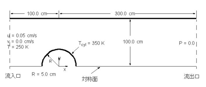

長さ無限の軸を持つ円形シリンダー(そのため2次元として近似される)が、レイノルズ数が50(シリンダー直径に基づく)の層流中に存在しています。シリンダー壁の温度は、流体のバルク温度より100K高い固定温度です。Autodesk® CFD の流体流れと伝熱の計算精度を検証するため、このモデルを解析します。

ジオメトリと境界条件
