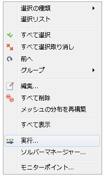

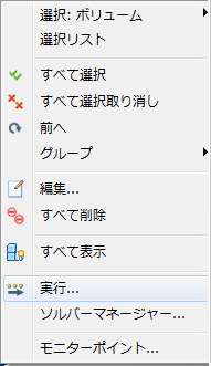

1. モデルの外側で右クリックし、[実行]をクリックします。

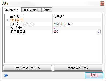

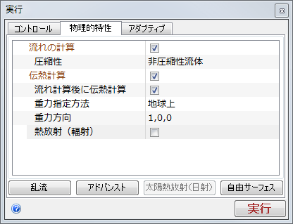

2. [コントロール]タブで、[収束計算数]100 に設定します。
3. [物理的特性]タブで、[伝熱達計算][流れ計算後に伝熱計算]を有効にします。計算をクリックします。
注: 流れ計算後に伝熱計算は、最初に流れを解析し、その後伝熱を解析することにより解析時間を40%程度削減できます。(このオプションは、流れと伝熱が相互に依存している自然対流問題には適していません。)

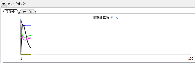

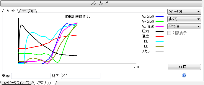

4. スタートアップ処理が完了し、解析が開始されると、解析の進捗が収束モニタのアウトプット バーに出力されます。

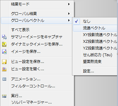

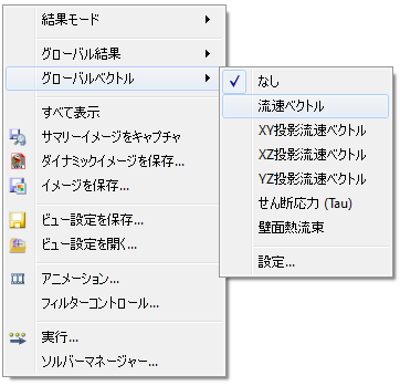

5. このグラフが表示されたら、モデルの外側で右クリックし、[グローバル ベクトル]を展開して、[流速ベクトル]をクリックします。

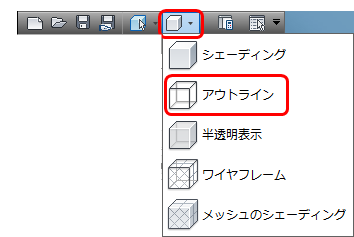

6. ビューを[アウトライン]に変更し、流れがキャビン前部から入り、後部から出ていることを確認します。

7. ベクトルが上記のように表示されない場合は、右クリックして[実行]を選択します。[実行]ダイアログで[停止]をクリックします。材料割り当て、境界条件と流れの向き、メッシュ設定を確認し、必要に応じて修正します。
