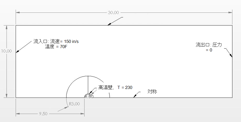

長さ無限の軸を持つ円形シリンダー(そのため2次元として近似)が、シリンダー直径に基づいたレイノルズ数1.0e5の水の流れに浸されています。シリンダー壁は、固定温度です。このケースは、Autodesk® CFD の水流れと伝熱の計算精度を検証するために解析されます。
Autodesk® CFD シミュレーションの精度は、ヌセルト数の 2 つの式を比較することで検証します。1 つは実験式で、もう 1 つは解析解を表す式です。比較のための実験式には、Kreithの実験式(1973年)を使用します。

ジオメトリと境界条件
下図の寸法はインチで表されています:

ベンチマーク 2015: ビルド 20131223 誤差 % 2016: ビルド 20150209 誤差 %
Nu e = 713.4 Nuc = 754.08 5.703 Nuc = 707.47 0.831
