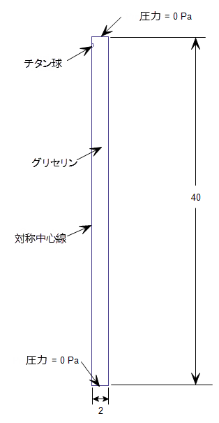

= 球の投影領域 ジオメトリと境界条件
寸法はメートルで表されています:
モデルは軸対称として解析されました。
