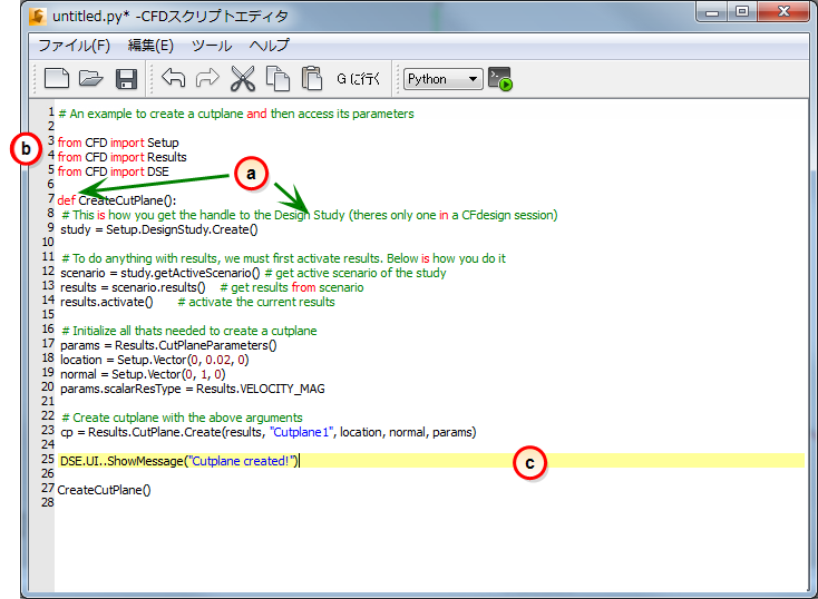

ツールバー コマンド
- 適切なスクリプト言語を選択します。選択肢はPythonならびにQT Scriptです。自動化したい機能に応じて選択してください。プログラミング言語についての詳しい情報はここをクリックしてください。
- スクリプトを実行するには[実行]ボタンをクリックします。
テキスト領域
テキスト領域にはテキスト作成を容易にするためのいくつかの機能が含まれています:
a. 変数宣言、コメント、文字列、ベクトルなどの要素の色分け
b. 行番号
c. 現在の行のハイライト
