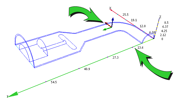

軸をクリックすると、モデル座標軸および軸の境界ボックスの表示が切り替わります。
隣のフィールドの値は、軸のインクリメント値です。この値を変更するには、フィールドの右側にある矢印を使用します。
