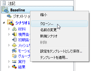

1. デザイン スタディ バーで[Baseline]を右クリックし、[クローン化]を選択します。
2. クローン化した設計の名前として Floor Registers Active と入力します。OKをクリックします。

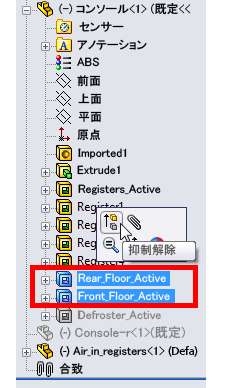

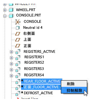

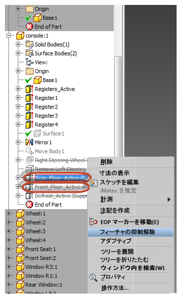

3. CAD モデルで、空気が前部フロアと後部フロアの各レジスタに流れるフィーチャを有効にします。コンソール部品で、次のフィーチャーを有効にします。
Autodesk® Inventor
PTC Creo または Pro/Engineer
UG NX
console 部品(またはonsole-r部品)をワーキング部品とし部品ナビゲータをアクティブ化します。ボックスを選択して各フィーチャーを有効にします。
SolidWorks
注: この設計変更の目的は、床付近の高温を解消するためです。これを、レジスタを追加して前部、後部の床付近に冷気を送ることで実現します。

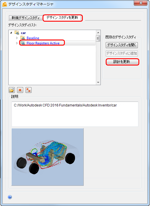

4. Autodesk® CFD を起動し、クローン化された設計を新しい CAD ジオメトリで更新します。
CAD から起動するには:
  1. デザイン スタディ マネージャで[デザイン スタディを更新]タブをクリックします。
  2. car というデザイン スタディを展開します。
  3. Floor Registers Activeを選択します。
  4. 設計を更新をクリックします。

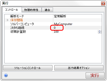

7. [次から継続]を 0 に設定し、[実行]をクリックします。
8. 収束回数が 0 になったらすべての結果を削除するかどうかを確認するメッセージに対して、[はい]をクリックします。
