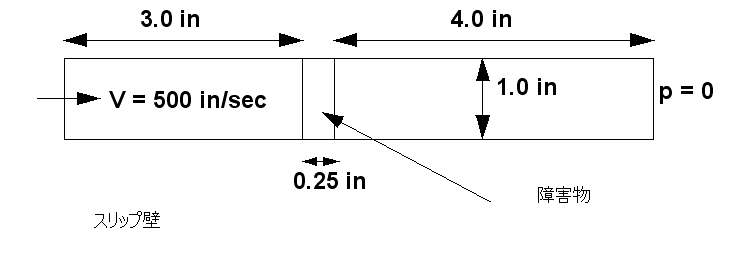

問題の説明
流路の中央にフィルタまたはいくつかの障害物の存在するスリップ壁が定義された 3 次元流路があり、この中を空気が流れています。流路全体の圧力損失は、壁にスリップ条件が存在するため、障害物によってのみ引き起こされます。
4つの分布抵抗モデルの全てをテストします。

ジオメトリと境界条件
結果
