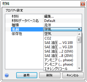

クイック編集ダイアログにより材料を割り当てるには
- 次の4種類のいずれかの方法により材料クイック編集ダイアログを開きます:

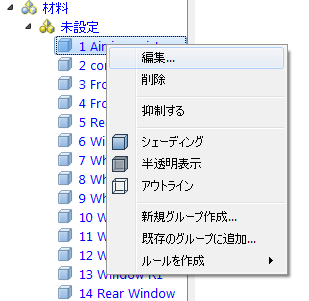

- マウス左ボタンで部品をクリックし、状況依存ツールバーの編集アイコンをクリックします。
- デザインスタディバーの材料ブランチの下にある部品名を右クリックし、編集を選択します。
- 1つ以上の部品を選択します。
- 材料データベース名メニューからデータベースを選択します。
- 種類メニューから種類を選択します。
- 名前メニューから材料を選択します。
- [適用]をクリックします。
注: 必要に応じて、物性値が変化するかどうかを指定し、
環境条件を指定します。

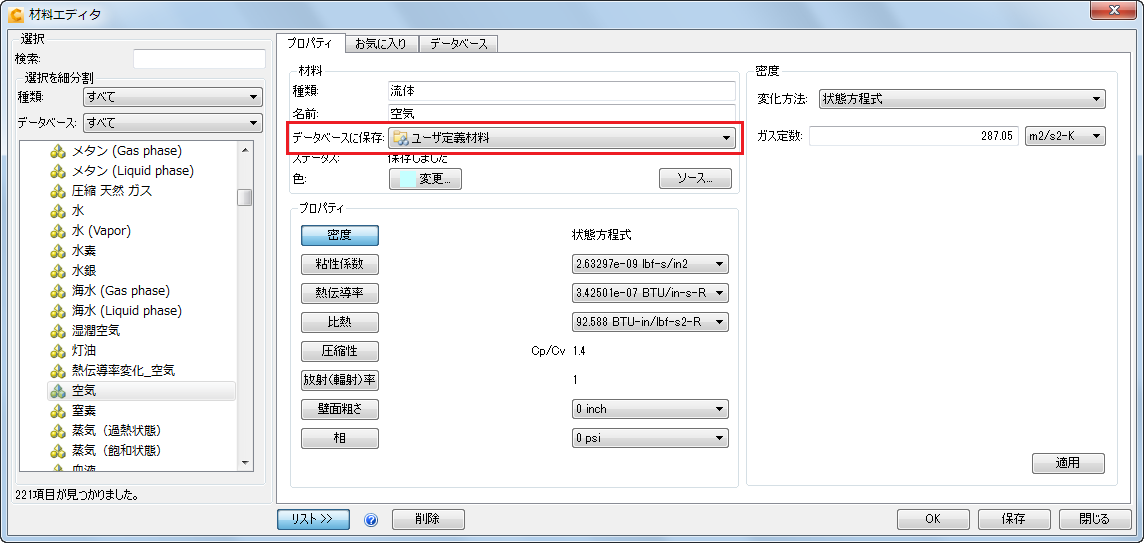

既存の材料から材料を作成するには
デフォルト材料データベースには、すべての材料タイプに対して最低でも1つのインスタンスが含まれています。新しい材料を作成する際は、デフォルト材料を例として用いるのが便利です。これらの材料は読み取り専用であるため、材料エディタによりオリジナルをカスタムデータベースにコピーし、その内容を変更します。
- 材料エディタを開くには、クイック編集ダイアログの材料行で編集...をクリックします。(または、材料パネルから材料エディタをクリックします。)
- リストボタンをクリックします。
- 一覧から材料を探し、クリックします。
- [プロパティ]タブで、[データベースに保存]メニューからデータベースを選択します。
- 必要に応じてプロパティを変更し、オプションで新しい名前を指定します。
- 必要に応じて、[保存]をクリックします。
- OK をクリックします。クイック編集ダイアログに材料が表示されます。
