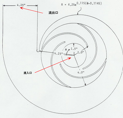

ジオメトリと境界条件
回転翼は、角度16°、ログスパイラル形状の側板で囲まれた4枚の翼です。流入口の半径は1.5インチ、吐出し部の半径は4.0インチ、翼の前縁の半径は2.0インチです。ボリュートはログスパイラル形状となっています。回転翼の吐出し部における流れに合わせるため、角度83° のボリュートが選択されました。回転翼領域およびボリュート領域のチャンネル幅は0.97インチです。
