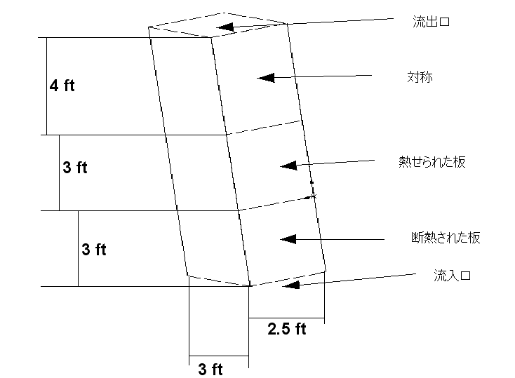

このケースでは、垂直な平板に対する自然対流をシミュレートします。これは、参考文献内の問題6-5です。形状およびプロパティは、全て参考文献の値を採用します。Autodesk® CFD によって計算された平板の熱伝達量を、参考文献内の経験式で計算された値と比較します。
ジオメトリと境界条件
指示がないサーフェスは対称面です。流入口から始まる垂直板は、最初の3フィートは熱せられません。この結果、流れの境界層と切り離して温度境界層を発達させることができます。
流入口の温度は華氏 70 度です。板の加熱された部分の温度は華氏 105 度です。
