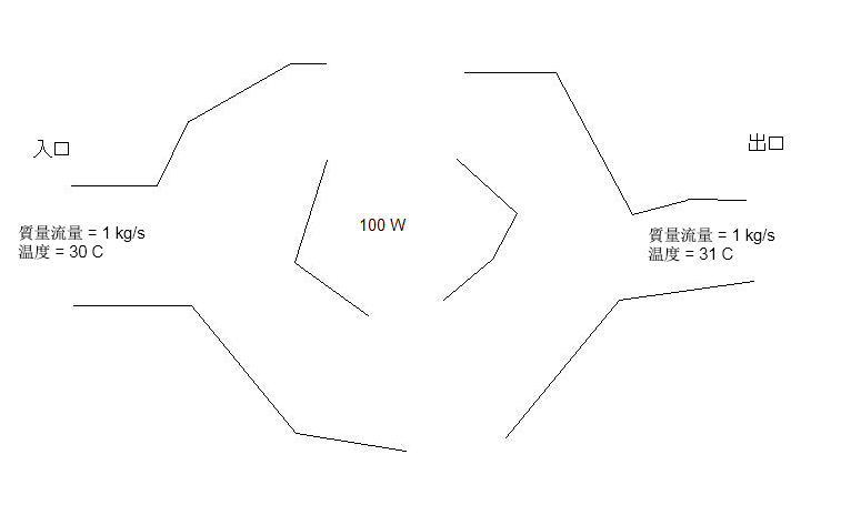

下図に示す伝熱問題の例題では、質量流量が1kg/sであり、入口温度に対する出口温度の上昇が1℃となり、エネルギー流入量が100W(流体の比熱が100)となることが期待されています。
Autodesk® CFD で計算された出口温度が 31.1 ℃ の場合、エネルギー バランスの誤差は 10% です。しかしながら温度の誤差は、以下の値ととなります。
つまり、温度の誤差は1%以下です。温度の行列が絶対温度として作成された場合、温度の解析結果の実際の誤差は以下の値となります。
従って、温度の誤差は0.03%です。
