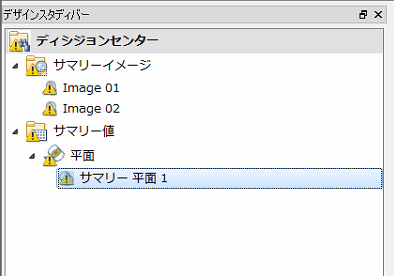

サマリー アイテムを更新する
次のシンボルは、サマリー アイテムが他のシナリオにマッピングされていないか、最後にマッピングされてから結果が変更されたことを意味します:

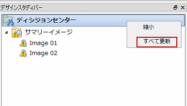

サマリー アイテムを更新するには、[ディシジョン センター]タブで、[すべて更新]をクリックします:
代わりに、[ディシジョン センター]を右クリックし、[すべて更新]をクリックします:
個々のサマリー アイテムを右クリックして更新コマンドを選択することで、サマリー アイテムを更新できます。

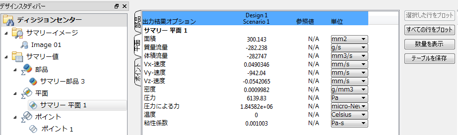

サマリー値を表示する
[サマリー平面][サマリー ポイント][サマリー部品]からのデータを比較するには、[サマリー値]を使用します。[サマリー値]テーブルを表示するには、ディシジョン センターでサマリー エンティティをクリックします。

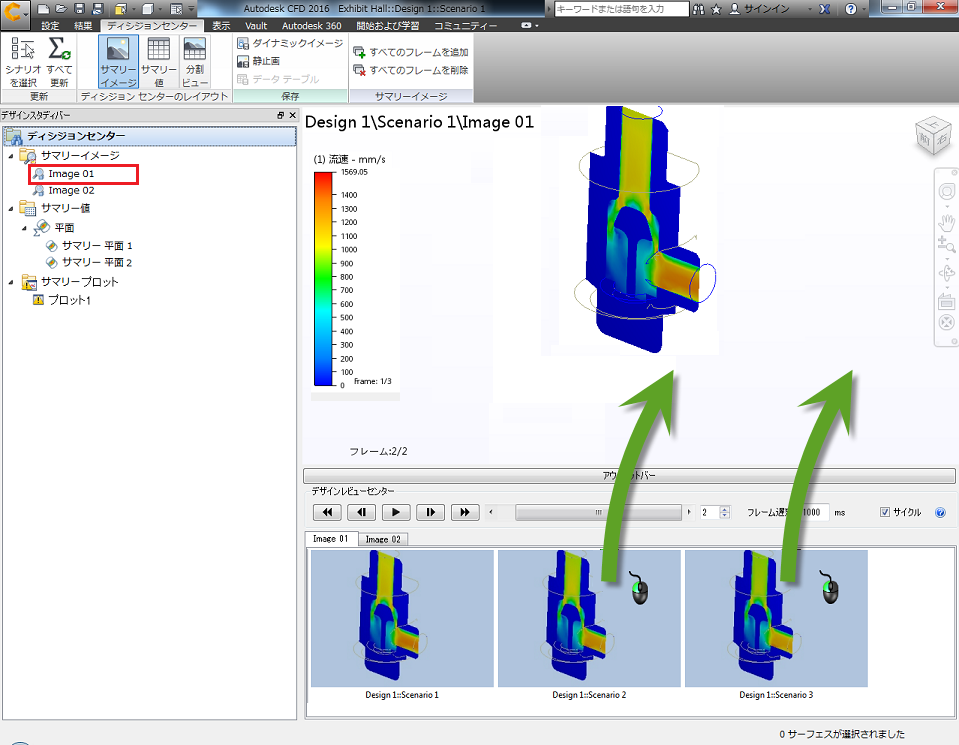

デザイン レビュー センターでサマリー イメージを表示する
キャプチャされたサマリ イメージを使用して表示データを比較するには、デザイン レビュー センターを使用します。ディシジョン センターでイメージ名をクリックすると、各シナリオのイメージがアウトプット バーに個別のサムネイル イメージとして表示されます。表示するサムネイル ビューを追加するには、グラフィックス ウィンドウにドラッグします。

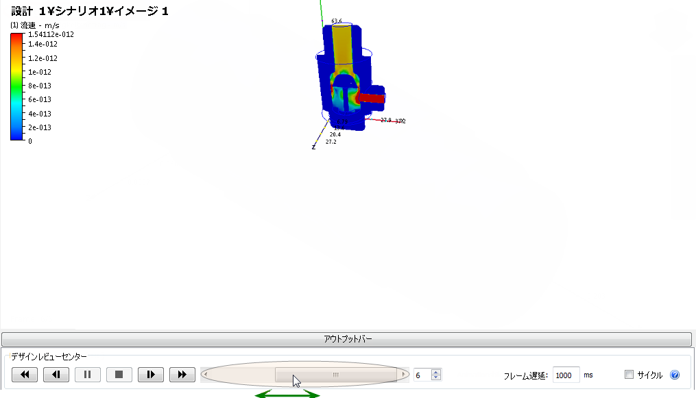

複数のイメージを表示するには、スライダをドラッグするか、"ビデオ" コントロールを使用して各設計またはシナリオを切り替えます。

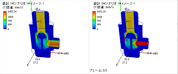

また、結果を並べて比較するために、モデル画面を分割して複数のビューポートにすることができます。
このためには、[表示] > [ウィンドウ] > [ビューポート]の順にクリックします。
